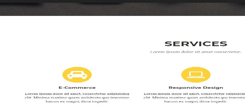

    Ik zit ook met dat probleem van een icoon dat je kan zien als je dat theme install doet en dan zie je drie icons. als je die pagina gaat bewerken, deze draait in een menu erboven, home-services, als je daar een ander icon gaat kiezen of een glyph dan is er alleen nog een gele bol te zien zonder iets er in.

    Ha, ik meer weten.. nou echt niet hoor, Je hebt een leuke keuze gemaakt, en ik plak mijn antwoord, want dat heb ik eerst klaargemaakt voordat ik hier ging posten.. Paracetamol klaarliggen? en misschhien antidepressiva wink. Komt ie :
    UIt de adviezen en gerelateerde zaken gebruik ik het BS3 Agency theme (BS4 Agency is beetje gestopt; zijn dingen die niet helemaal compat. zijn) (die hebben ook meer met link iconen te maken, niet met layout)
    A) die bollen die leeg zijn, zijn placeholders > eg geen inhoud of uiterlijk, alleen kader formaat zo niet :
    rolleyesIk neem aan dat je bijvoorbeeld het winkelkarretje (neem dus aan dat je die bedoeld); daar wil je bijvoorbeeld een auto in hebben ?
    Even denken : de cirkel is iets anders dan wat er in staat)
    Die winkelkar = shopping-cart.glyph
    NOu heb ik verder ook niet echt verstand van alles hoor, en dit theme van Jimako is eigenlijk beetje ingebakken afbeeldingen tijdens het installeren.
    Met opstaan en vallen is het mij toch gelukt om van die winkelkar een auto te maken.
    Wat moest ik doen: eerst heb ik eens Agency geinstalleerd (middels beheer > vind theme) is dat een piece of cake.
    Bam.. thema loopt en draait.
    Nou heeft dat theme dus een install xml (en mapje), dus die bepaald wat er gebeurt.
    Hij haalt zich dus dmv van fontawesome die bestanden eigenlijk van een cdn server; dus die zijn NIET fysiek aanwezig.
    Je kan wel de template verbouwen, maar NADEEl is altijd die install (die je TOCH nodig hebt)
    Dat is dus hier een nadeel. JE moet dus eerst naar ORG gaan. daar je de zip downloaden van Agency (BS3)
    Thuis pak je dat ding uit, gaat naar de install map, en opent de install xml file en gaat spitten.
    Bij die winkelkar zit ik dus op regel 553 (Ik gebruik pspad, kan ook Notepad++ of elke andere gebruiken, mits utf8 zonder bom gebruikt wordt.
    Dus aub geen kladblok of word ed.van Windows.
    > <field name="menu_icon">shopping-cart.glyph</field>
    die heb ik dan gewijzigd naar
    > <field name="menu_icon">car.glyph</field> (heb wel ff gegoggled of car.glyph bestaat nauurlijk, moet de naam hebben)
    ik heb dan ook 4 regels dieper in die xml > button text ook maar op car gezet; maar nodig ..geen idee; kan geen kwaad denk ik.
    Hoppah die install xml (nieuwe zit er dus nu in) opgeslagen en van alles weer een ZIP gemaakt.
    OF je doet het pakketje dan rechtstreeks naar je theme map zetten via ftp...( ff edit plak/knip het staat iets dieper stap 1 dus : MAAR wel eerst het gebruiksthema wisselen, dan het spul via ftp eraf halen (A... uit theme map verwijderen)
    cache legen en het nieuwe pakket er weer op zetten en opnieuw beginnen...)
    Ook daar weer wordt alles herkent door je thema manager en zoeffff daar staat het met de afbeelding die ik wou (de auto ipv winkelkar).
    MAARRR wil je nog meer veranderen.... dat gaat dan LIVE niet mogelijk zijn... want dat is door de install 'ingebakken' , en er is geen refresh voor themes en geen verwijderknop.
