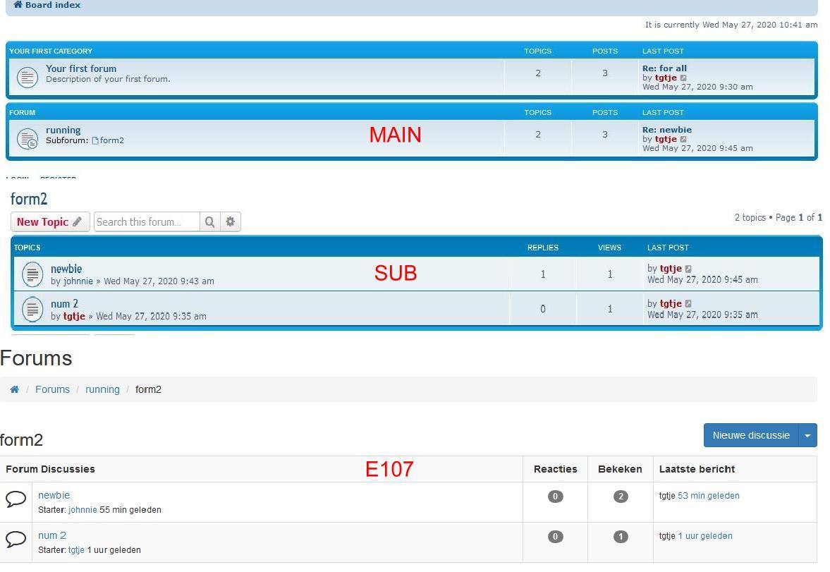

    Hee @JohnT heb eens iets geprobeerd (zal zeker niet alles dekken, is maar een test).
    Pjoe lang geleden dat ik nog eens met phpbb3 heb gestoeid..
    Maar goed laatste versie gedownload (3.3 van januari) en geinstalleerd op localhost als map binnen e107.
    Ben dus admin en heb 1 gebruiker aangemaakt > dus 2 personen. Heb origineel eerste forum (=category) behouden met 1 extra post) en een nieuw forum met sub aangemaakt.
    In beiden heb ik dan vervolgens een topic aangemaakt en een reply toegevoegd.
    Voor test moet dat werken lijkt me. *basis
    Nou de importeer plugin actief en opgestart (hij herkent bij mij direct de aanwezigheid en vinkt al wat aan) heb dat ook zo gelaten.
    Vervolgens gestart en aangegeven welke dbase (had bb3 al reeds in dbase laten installeren).
    Waarschuwingen dat er iets fout kan gaan enz.. (oke het is een test dus gaan met die....)
    ZIjn wat mislukte dingen  en ook successen.. Oke door.
    Vervolgens wil hij naar iets?? gaan > 404, maakt niet uit komt wel.. via links naar forum.. heela.. ben uitgelogd.
    Even inloggen... heeft bb3 import dus mijn admin account gekaapt(e107), en moet ik inloggen met de admin van
    bb3   NAA niet wat ik graag zie, maar kan er mee werken..(als je dat weet, is wel een belangrijk iets voor een echte drukke site).
    Oke wat blijkt > resultaat> heeft gebruiker ook meegenomen en mij als admin zover zo goed.
    Echter misschien is het mijn fout (kennis bb3) neemt hij niet dat install forum(categorie) van bb3 mee.
    Kan dus niet zeggen of dat standaard is. het andere forum doet hij wel keurig.
    Kortom de tool werkt wel, of het allemaal netjes alles doet kan ik dus niet zeggen, ben alleen dus niet gecharmeerd dat hij mijn admin overneemt.. en dat dingetje met die category post forum bb3 ?? geeft vraagjes..
    ps de aangemaakte gebruiker van bb3 is dus (hijack?) ook lid bij e107 en kan daar dus inloggen.. Verdorie
    had ik het geweten had ik in e107 extra gebruikers erbij gezet om te kijken wat hij wel doet..
    dus werkt (misschien niet alles) maar kan aan mij liggen en de voorwaarden/kennis en wat en hoe.
    Voor een echt goede test moet je dus veel data en veel gebruikers hebben in beide systemen. (voorkennis was dus wel handig > handleiding ala gebruikersinformatie zoals eerder beschreven).

    Net een ideetje gekregen.. wat als phpbb3 blijft bestaan (als 2e site) en ik plaats daar een berichtje (reply).
    E107 herkent dat dus niet op dat moment.. wat gebeurt er nou als ik die importer weer aanzet.. zelfde verhaal foutjes en succes.. en wat blijkt? hij neemt die laatste reply keurig mee over.. Das handig om te weten.. beetje omslachtig, maar daar zie ik wel wat handigheid in..
