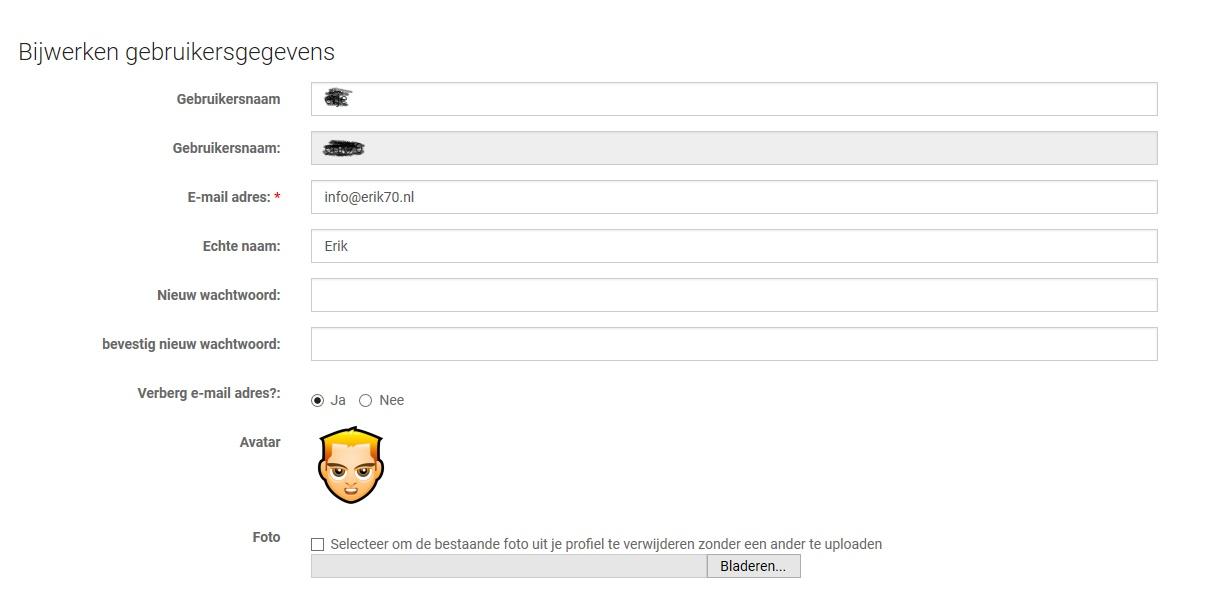

  • Deleted-User-4
    Hier staan twee teksten die dubbel zijn maar dat niet zouden moeten zijn..
    Kan ook zijn dat het taalbestand nog niet is bijgewerkt..
  • Deleted-User-4
    Er zit b.t.w. ook verschil tussen dit formulier en het formulier welke zichtbaar is op mijn synologie site..
    Ja ken ik, hele tijd geleden werd dat al eens aangehaald... moet ik eens gaan spitten. Meen dat het toen te maken had met je inlognaam vs gebruikersnaam.. Ga eens graven of ik dat nog kan vinden......
    Hehe ff zoeken.. was hier op de siet zelf : https://e107.nl/forum/vertaling_forum/2/instellingen-scherm-probleem/ NOu heb ikzelf geen last ervan (heb idem als je 2e afbeelding) maar uit de post van toen even de LAN's bekeken. Die zijn nog steeds aanwezig (het enige verschilletje zit hem in die : (lan_user php)
    Die met de : is LAN_USER_81 > volgens templating is dat de Login naam en die zonder de : de gebruikersnaam LAN_USER_01
    Tsjee er moet dus iets anders aan de hand zijn, waarom hij hem 2x geeft (ikzelf maar 1x)
    Moet ik eens wat langer over gaan nadenken Kun je eens nader omschrijven wanneer je wat te zien krijgt : ik blijf steeds maar 1x die naam te zien

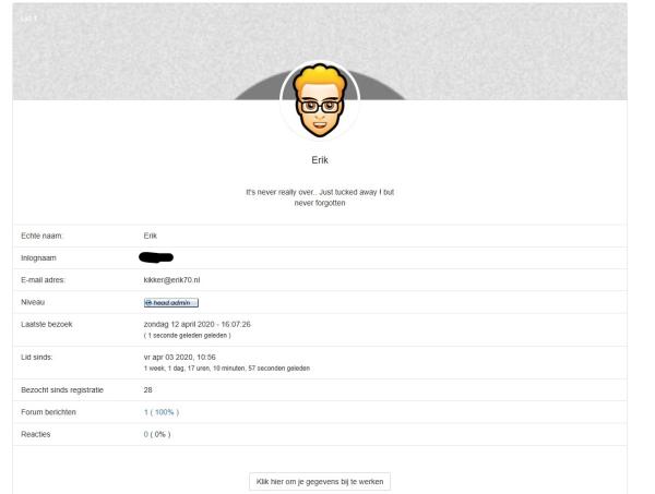

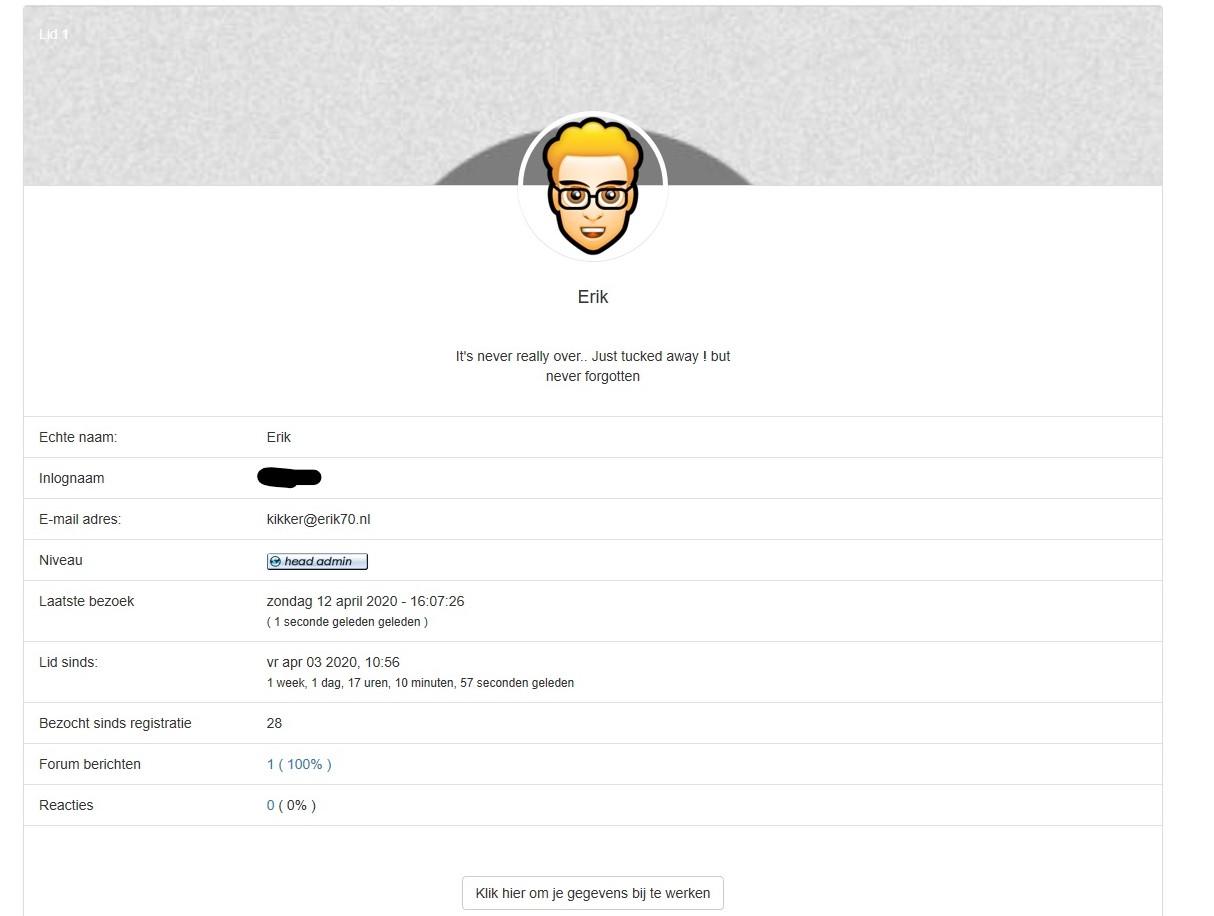

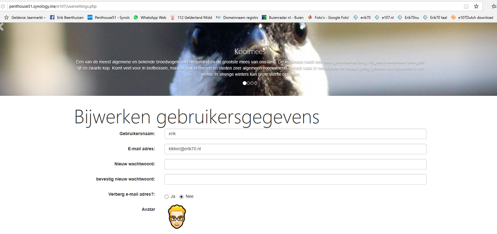

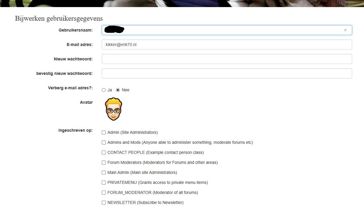

  • Deleted-User-4
    Dit is wat ik zie op mijn site, 1 is bij profiel en 1 bij instellingen.

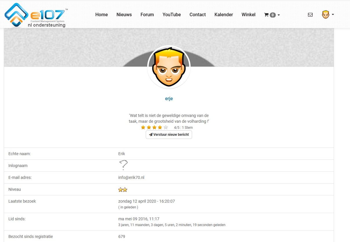

  • Deleted-User-4
    Die twee zijn van mij site en deze hieronder is van deze site.. en die andere van deze site staat aan het begin..
  • Deleted-User-4
    Denk dat het vrij simpel is, heb het idee dat de template veranderd is..
