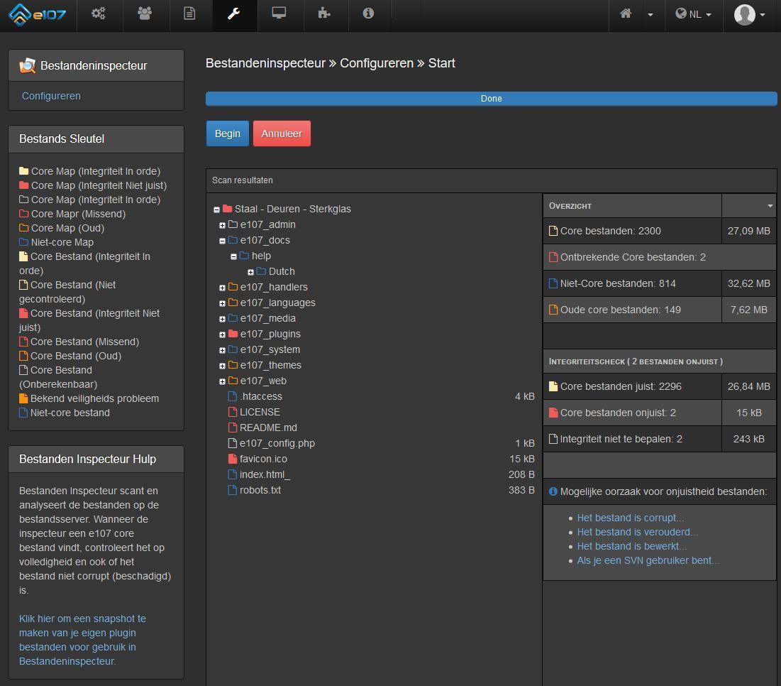

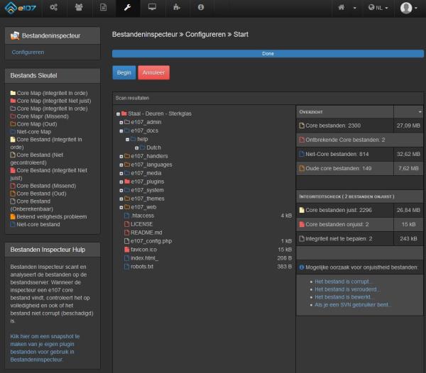

    Om een build van e107 te downloaden kan je dat doen via https://github.com/e107inc/e107 en dan krijg je gelijk een core_image.php erbij om je bestanden via de bestandeninspecteur te controleren (integriteit). Ik kreeg steevast een foutmelding dat het bestand niet klopte... nu blijkt via https://github.com/sebastianbergmann/phpunit/issues/1948
    dat je dat bestand binair moet uploaden en dat je FTP proggie dat waarschijnlijk niet vanzelf doet als deze op automatisch staat... en ja dat was de oplossing!!

    Ik heb dat nooit zo gedaan maar altijd met Filezilla op de automaat, nu doet de bestanden inspecteur op mijn gehoste site het niet maar wel op mijn nas site wat in principe hetzelfde zou moeten zijn wat bestanden betreft. Maar ook dat komt ooit wel weer goed...
    Is dat niet een soort info wat mogelijk e107 git verspreid kan worden?
    Oftewel advies om daar op te letten? auto mode zou eigenlijk dat dienen te herkennen (switch op ascii wanneer mogelijk noodzakelijk; overig binair)
    Het voordeel van het ophalen van een 'build' op deze manier is dat eigenlijk alles klopt, alsof er een nieuwe versie is uitgebracht, dus geen onnodige 'test' bestanden, en ik was natuurlijk geĂ¯nteresseerd of de core-image inderdaad kloppend zou zijn, als het niet zo is krijg je continu een gele balk in je beheerscherm met een waarschuwing en daar kan ik niet tegen smile Leo, plaats de info waar je wilt, ik gebruik altijd de laatste versie van filezilla en die herkent het dus niet als binair....
