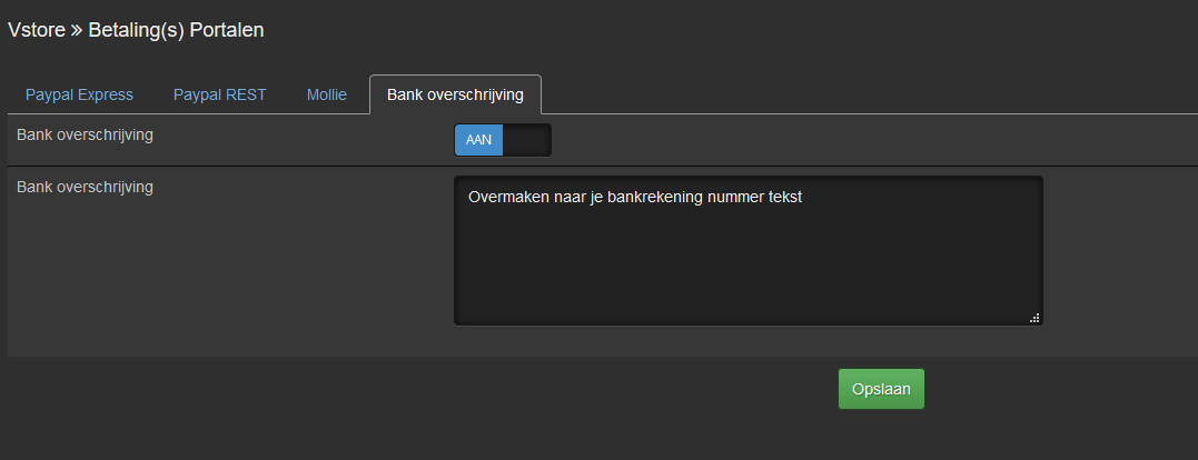

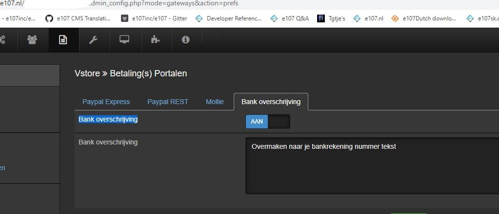

    Leo,
    als je in de admin kijkt bij de betalingsmethoden is de bankoverschrijving in de tabs foetsjiee
    define("LAN_VSTORE_PAYP_015", "Bank overschrijving"); en
    define("LAN_VSTORE_PAYP_015", "Bank Transfer");
    moet het zijn in Dutch_admin.php en English_admin.php op regel 346 smile
    Huh ?
    define("LAN_VSTORE_PAYP_015", "Mollie betaal methodes");
    //for global use
    define("LAN_VSTORE_GATE_003", "Bank overschrijving");
    code: 'bank_transfer_active' => array('title'=>LAN_VSTORE_GATE_003, 'type'=>'boolean', 'tab'=>5, 'data'=>'int', 'help'=>''),
    'bank_transfer_details' => array('title'=>LAN_VSTORE_GATE_003, 'type'=>'textarea', 'tab'=>5, 'data'=>'str', admin_config gateways.
    Op site hier: alles normaal ????
    define("LAN_VSTORE_PAYP_015", "Mollie betaal methodes"); moet Bankoverschijvng zijn....
    Ik heb het over de tab...
    Moest even het origineel bekijken, je hebt gelijk, maar dan even in inc/adm_conf_gateways.....
    regel 31 wijzigen naar protected $preftabs = array('Paypal Express', 'Paypal REST', 'Mollie', 'Amazon', 'Skrill', LAN_VSTORE_GATE_003); daar staat nu dus die 015.
    De LAN....015 zelf is correct maar behoort alleen aan de keuzevakken toe ( helptekst voor keuze)...my mistake
