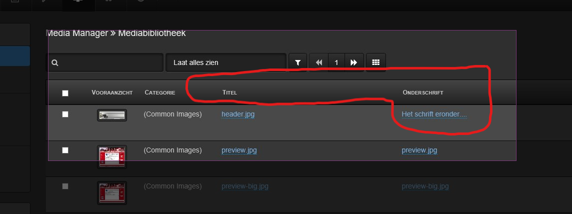

    Nou het probleempje.
    Wanneer je (NL) in media manager (beheer) bent en je hebt de inhoudslijst (alle dingetjes) voor je, dan staat er bovenaan in de titelbalk 2X TITEL .
    De eerste is die zgn.. voor intern gebruik; die in media manager wordt gebruikt als 'link' zal ik maar zeggen (kolom 1), maar dan heb je nog 1 kolom met OOK de titel TITEL.
    Echter deze kolom beinhoudt dan de zgn bloktitel (omschrijving) voor bezoekers zichtbaar..
    Dus het woord TITEL in deze KAN je op een verkeerde voet zetten (wat bedoelen ze nou?)
    Probleem definitie : deze TITEL gebruikt de code/define LAN_CAPTION.
    Daar is het probleem. Deze LAN_CAPTION is een core define. Hij wordt door meerdere dingen aangeroepen ( div plugins etc..).
    Heeft iemand een idee hoe zoiets nou op te lossen, of moet dit als een code wijziging (is dus alleen voor alle talen een gebruikswijziging) in de core file image php worden doorgevoerd?.
    Gezien het aantal defines eigenlijk omlaag moet, is dit er dan weer 1 meer, EN ik kan NIET overzien hoe een eventuele vertaling voor andere talen dan weer hier tegenover staat.
    Wat een dilemma... Ideeën ???

    Ja helemaal goed. Diegeen die door de mediamanager (import/upload etc verwerking) draait is de IMALAN > bloktitel (cq ander woord had kunnen zijn ondertitel van een bestand) maar oke, dat vindt ik niet zo een probleem.
    Het gaat om Mediamanager kolom TITEL (das de 2e in die rij in nav.
    Die gebruikt dus de CORE lan  LAN_CAPTION, maar is voor DIE kolom dus voorzien dan in Titel  ( en die zou eigenlijk imo) duidelijker dienen te omschrijven dat het de omschrijving (zie imalan) is die je dan nog kunt wijzigen enz..
    In de meeste gevallen; bij standaard upload en verwerking krijg je eigenlijk 2 kolommen (stel afbeelding heet 123456.jpg) dan GELDT voor kolom 1 Titel :
    123456.jpg  als zijnde het bestand(-snaam) die door het systeem gebruikt wordt en aan dingen wordt toegekend (verwijderen van die naam, en foetsie is het 'pad' stel je had die ergens gebruikt...
    En ik kolom 2 staat dan OOk weer 123456.jpg maar hier is het dan dat onderschrift van die afbeelding die je wel/niet (naar bijv Vakantiefoto2016) kunt gebruiken..Die kun je wel zonder problemen steeds aanpassen.
    Dus 2 x Titel in gebruik schept verwarring (mogelijk) als je NIET weet wat welke kolom eigenlijk betekent of doet...

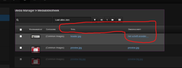

    Definez
    zoals je ziet heb ik voor deze weergave even de defien van LAN_CAPTION aangepast...MAAR deze is site wide in gebruik !!!! en das het probleem

    De tekst Titel waar het over gaat staat in define("LAN_CAPTION", "Titel"); staat in lan_admin . php op lijn 376

    Met een plaatje... en vooraanzicht mag ook wel voorbeeld zijn.. smile
    Helemaal gelijk Erik, maar daar zit hem het kneepje...
    In DIT geval is dat inderdaad simpel op te lossen met wat tekst.
    Echter die LAN_Caption  wordt door een stuk of wat plugins OOK gebruikt en is dus een core lan (voor alles geschikt).
    In dit geval is titel (alleen) niet 'omschrijvend/duidelijk' genoeg, en als ik de define een andere tekst meegeef....dan is DIE weer niet geschikt voor gebruik in de plugins..
